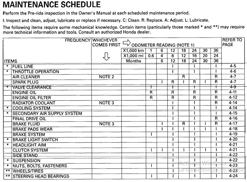

hallo ,
kleppen regelen ; om de hoeveel km doe je dat best ? of moet je eerst iets ondervinden ?

Re: Kleppen regelen
Hoi Nic, in de DVC corner staan er PDF bestanden met de technische handboeken ;p
viewtopic.php?f=16&t=1787
In de manual (eerste deel) zie je op 4-4 de maintenance schedule (kleppen I = inspecteren om de 12.000 km
In de rubriek staat er vanaf 4-9 hoe de kleppen geregeld moeten worden.

Re: Kleppen regelen
Bedankt Rik.
