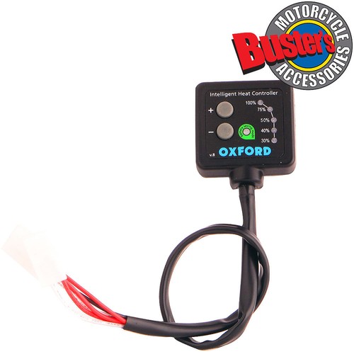

Eigenlijk zoek je zoiets als de schakelaars van de handvatverwarming, die hebben een uit-stand en 3 vaste regelstanden.
Ik weet echter niet of dat ook met weerstanden werkt intern, van electronica heb ik geen kaas gegeten
Misschien kan dit ook lichten schakelen in plaats van handgrepen ???
http://www.ebay.co.uk/itm/New-V8-Oxford ... 1016047133
